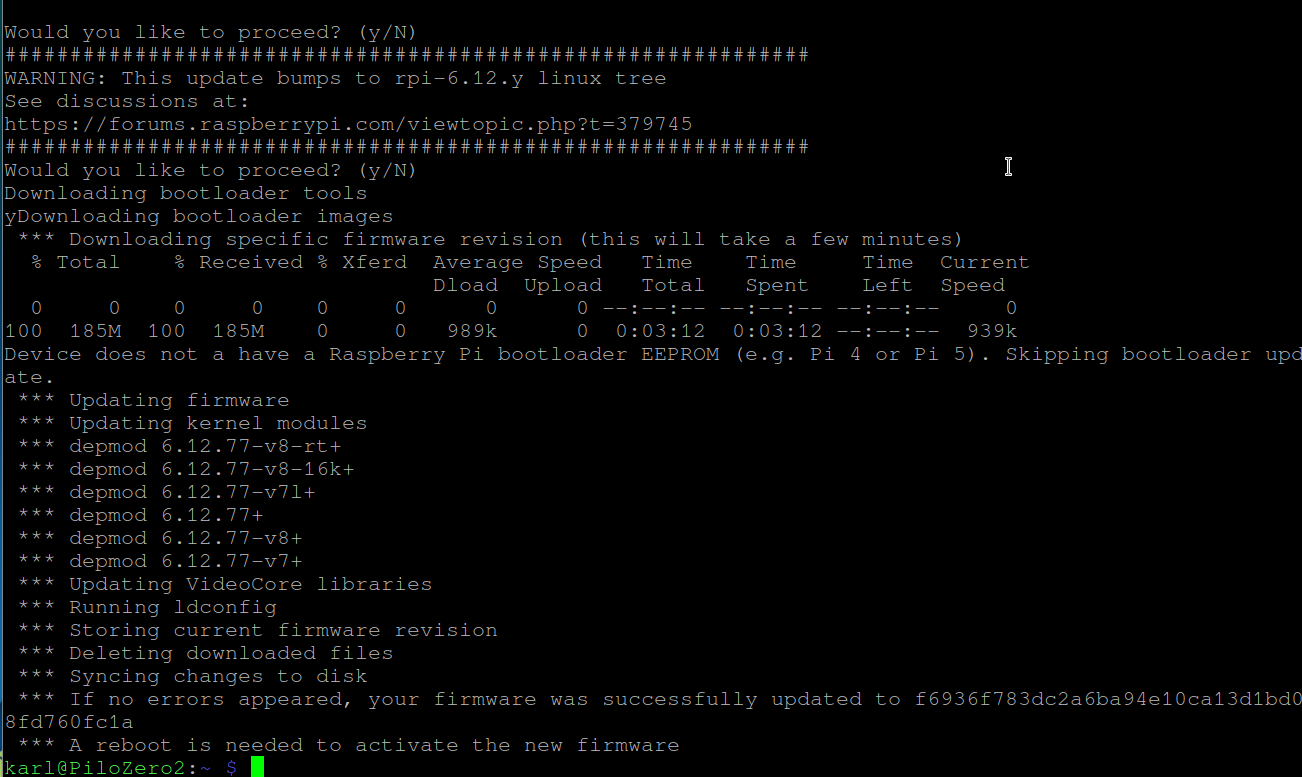

Im März 2026 habe ich dann - mehr aus Verzweiflung - ein Firmware-Update angestossen, obwohl hier die offizielle Empfehlung ist dies nur in Ausnahmesituationen auf Rat der Experten hin zu tun. Nun - das hier scheint so ein Fall zu sein !
Nach dem Firmware-Update war das Verhalten deutlich verbessert, wenn auch noch nicht zufriedenstellend.
Also habe ich es Mitte März noch einmal probiert :
Screenshot Firmware Update
Damit wird für die aktuelle RaspiOS Version 'Debian Trixie, 32bit, Lite vom 4.12.2025' ein Update auf 6.12.77 durchgeführt.
Der verwendete Konsolen-Befehl lautet :
sudo rpi-update
