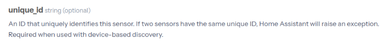

Die HA discovery message wird zwar mit der MAC Adresse durch das Python Programm auf dem ESP32 personalisiert,
aber 2 PiLogger melden die gleichen Sensoren an, was laut HA Dokumentation eine exception verursacht:
HA MQTT Sensor Documentation
Hier sollten auf den beiden ESP32 jeweils die Dateien 'PiLo_HA_Config.json' bearbeitet werden.
Dabei können auch gleich den beiden unterscheidbare Namen gegeben werden, um sie zuordnen zu können.
Essentiell ist aber die Vergabe von unterschiedlichen 'unique_id' Einträgen im Abschnitt 'cmps' (components).
Der Inhalt dieser Datei ist 1:1 das, was HA als discovery message auswertet.
Damit sich der ESP32 auch später immer wieder sinnvoll anmeldet, sollte die Konfigurationsarbeit hier gemacht werden -
nicht in HA, weil bei einer kleinen Änderung dann die Arbeit von vorne anfängt ...
Ich hoffe, das hilft Dir weiter !

Beim Versuch Entitäten in das Energie Dashboard zu übernehmen wird gemeldet, das kein unique_id, z.B. für den Ertrag vorhanden ist. Nachträglich setzten kann ich diese in Homeassistant auch nicht, ich muss sie an der Quelle setzten.
Welche Parameter muss ich in dem Abschnitt verändern, damit für 2 oder mehr PiLogger eine eindeutige Zuweisung in Homeassistant beim discovery erfolgt?

der "cmps" Abschnitt sieht normal so aus:
"cmps": {
"PiLogger_Temp01": {
"p": "sensor",
"device_class": "temperature",
"unit_of_measurement": "°C",
"name" : "Temperatur mom",
"value_template": "{{ value_json.Temp_mom}}",
"unique_id": "temp_pilo01_mom"
Die Änderungen, die Du vorgenommen hast, sollten also eigentlich genügen.
