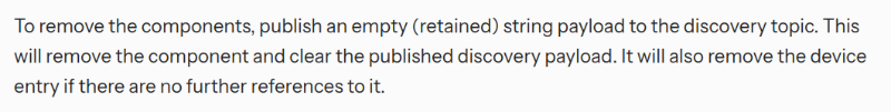

Aus der HA Dokumentation:
Vielleicht ist ja bei der Ausführung etwas schief gegangen.

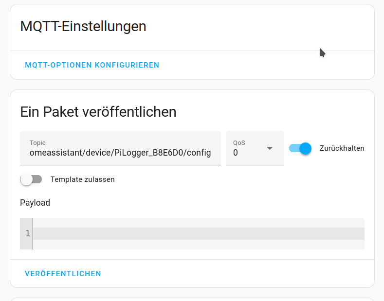

Es sollte etwa so aussehen :
Also den Schalter 'Zurückhalten' auf aktiv und den Schalter 'Template zulassen' nicht aktiv.
Anschliessend auf 'VERÖFFENTLICHEN' (unten) klicken.
Bei mir passiert dann genau nichts ...
Und bei einer anschliessenden Überprüfung der gespeicherten Nachrichten ist diese Config wie gewünscht verschwunden.
