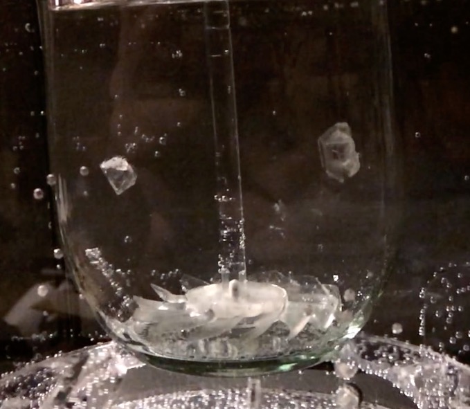

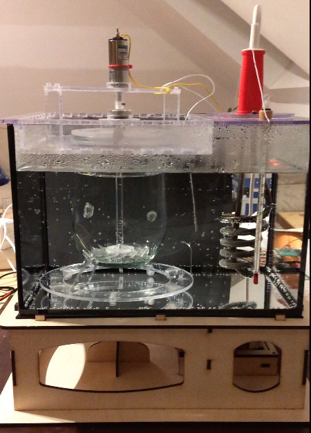

jetzt hat es mit meiner Reaktion ganz schön gedauert, sorry dafür. Wir waren die letzten drei Monate sehr mit dem Aufbau der Züchtungsanlage und dem Einstieg in 3D Zeichnen und die Programmierung mit Python beschäftigt :-)
Danke für das Update vom April'24 jetzt geht der WebMonitor auch bei uns, hab natürlich nicht verraten das wir einen RaspberryPi5 haben. Ich bin am Anfang auch an der neuen Ansteuerung der GPIOs hängen geblieben, wusste aber nicht, dass das auch hier das Problem war.
Hier ein kleiner Zwischenstand unserer Lösungszüchtungsanlage: zwei Bilder.
Wenn wir fertig sind schicke ich noch genaueres...
