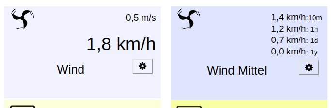

Die Wind-Anzeige in 'Live Werte' hat jetzt eine zusätzliche Kachel bekommen, die die laufenden Mittelwerte für
10 Minuten (üblicher Zeitraum für 'mittlere Windgeschwindigkeit), 1 Stunde, 1 Tag und 1 Jahr anzeigt.
Dafür ist die Kachel 'Widerstand' entfallen und die Reihenfolge ist angepasst worden.
'Live Kurve' und 'Diagramme' sind entsprechend angepasst.
