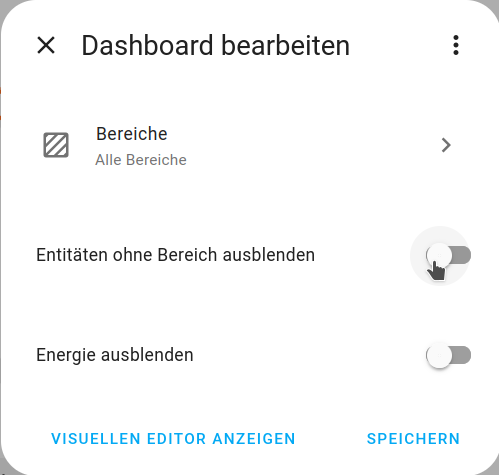

Homeassistant 1 Jahr 9 Monate her #2
Hallo MH,
Nun - eine Idee hätte ich:
Deine HA Installation besteht wahrscheinlich schon länger und vielleicht steht deshalb der Schalter für
'Entitäten ohne Bereich ausblenden' auf 'aktiv' ?
( Im Dashboard 'Übersicht' oben rechts auf den 'Stift' für 'bearbeiten' )
Homeassistant 1 Jahr 9 Monate her #3
  • MH
  • MHs Avatar Autor
  • Beiträge: 5
Danke für die schnelle Antwort , bei mir ist wenn man den Stift benutzt:
Nicht verwendete Entinitäten
Rawconfig
Dashboard bearbeiten
Ressourcen verwalten
VG

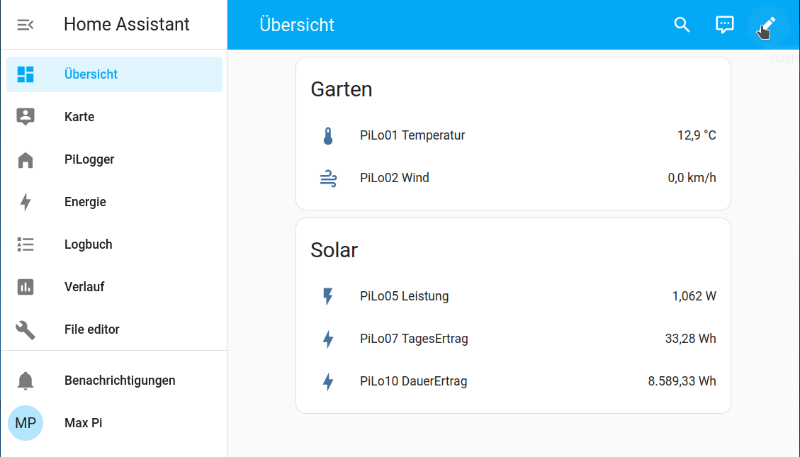

Homeassistant 1 Jahr 9 Monate her #4
Hi,
mmh - das war jetzt in einer frisch aktualisierten HA Instanz... also 2024-10-0
Davon mal abgesehen kannst bei den einzelnen PiLo-Entitäten einen (evtl. neu hinzugefügten) Bereich festlegen und müsstest damit, so wie in diesem Screenshot, dann zumindest diese Bereiche (nach aktualisieren der Browserseite) im 'Home' Dahboard sehen.
Homeassistant 1 Jahr 9 Monate her #5
  • MH
  • MHs Avatar Autor
  • Beiträge: 5
Habe ich so gemacht man kann sie gebündelt als Karte hinzufügen
