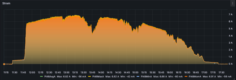

Gerne revanchiere ich mich und schreibe mal an meinem "HOW-TO" weiter, welches ich hier veröffentlichen wollte. Ich habe vor einiger Zeit die PiLogger-bottle.py so modifiziert, daß die Werte auch einem Prometheus Server als scrape-target zur Verfügung gestellt werden. Pi4 und Pi5 haben genug Power, daß man Prometheus und Grafana darauf laufen lassen kann. Mit diesem Setup kann man wirklich lange Datenreihen mit 1s Messwert-Intervallen zügig als Graphen im Browser darstellen lassen. Alarmierungen & Reaktionen sind nun auch möglich.

Danach versuche ich nochmal meine Modifikationen für den Prometheus + Grafana Workflow wieder in das PiLogger-bottle.py zu hexen und melde mich danach nochmal mit einer Anleitung dafür.
Das ist vor allem für diejenigen interessant, die lange Zeiträume mit kurzen Intervallen loggen oder/und mehrere PiLogger gleichtzeitig im Einsatz haben und die Daten in einem Interface sehen möchten.
