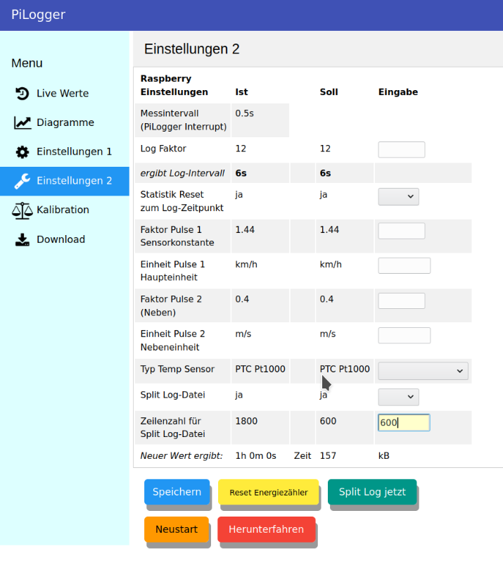

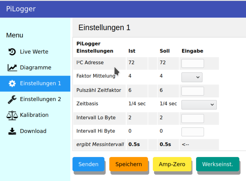

Um eine schnelle Windmessung zu machen benutze ich diese Einstellungen:
Die Werte in "Einstellungen 1" ergeben eine schnelle Messfolge, wobei durch den "Pulszähl Zeitfaktor" die Messzeit für die Windmessung auf 3 Sekunden verlängert wird (Ist für Wind immer noch sehr kurz).
In "Einstellungen 2" wird nun allgemein ein Log-Intervall von 6 Sekunden definiert.
Dadurch wird alle 6 Sekunden eine Messwert-Zeile im Logfile geschrieben.
Die Daten im Logfile sind es auch, die in den Diagrammen dargestellt werden. Wenn Du also bisher ein recht langes Log-Intervall hattest, dann tut sich im Diagramm immer nur etwas, wenn neue Messpunkte hinzu gekommen sind.
Nach einer Konfigurationsänderung ist es sinnvoll die Diagramme neu starten zu lassen. Das machst Du indem Du mit einigen Sekunden Abstand zweimal auf "Split Log jetzt" drückst. Dadurch wird jedesmal eine neue Log-Datei begonnen. Die Anzeige-Daten werden immer als Kopie der letzten 2 Log-Dateien gehalten - deshalb der zweite Split. Dann sind die Diagrammdaten leer.
