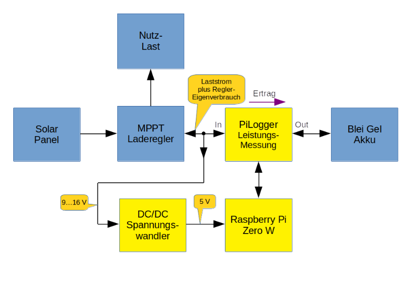

So, wie Du es offenbar verschaltet hast, wird der Strom in die Last positiv gemessen. Das wäre dann normalerweise der Verbrauch.
Der WebMonitor interpretiert aber jetzt tatsächlich die Batterie als Last am Port 'Out' für den Generator am Port 'In' und zählt positiven Strom als Ertrag aus Wind, Sonne oder Hometrainer ;)
Das angenommene, typische Anlagenschaltbild sieht etwa so aus:
Du kannst aber die Anschlüsse an 'IN' und 'OUT' einfach miteinander tauschen - nur (+) an (+) und (-) an (-) wieder einhalten !
Ich hoffe, das hilft Dir weiter,
LG PiLo-Heinz
