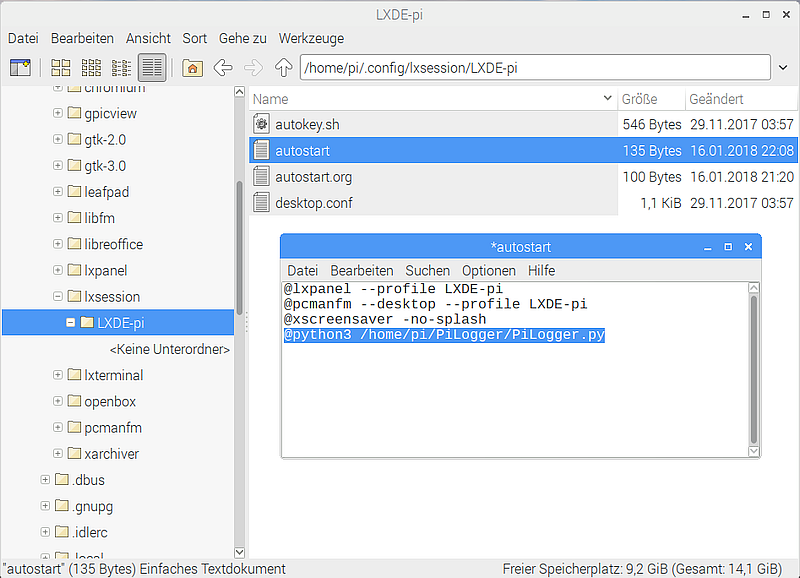

4. Datei 'autostart' editieren
Nun Rechtsklicken wir auf die Datei 'autostart' ohne Endung und wählen im Kontextmenu die Option 'Text Editor'.
Damit wird die Datei direkt im Editor geöffnet.
Die letzte Zeile enhält @point-rpi , und wird nicht mehr benötigt. Sie sorgt lediglich dafür, dass nach dem Start als Letztes der Mauszeiger auf das Raspberry-Menu zeigt.
Diese Zeile ändern wir auf :
@python3 /home/pi/PiLogger/PiLogger.py
Nun noch die Datei speichern und schliessen.
Im Bild sieht man das verkleinerte Fenster des Editors mit der geöffneten und bereits geänderten Datei.
Diese Zeile startet den Python-Interpreter mit dem Programm der Basis-Software.
Wichtig: Das System befindet sich zum Zeitpunkt der Ausführung nicht im richtigen Verzeichnis, deshalb muss der vollständige Pfad angegeben werden.

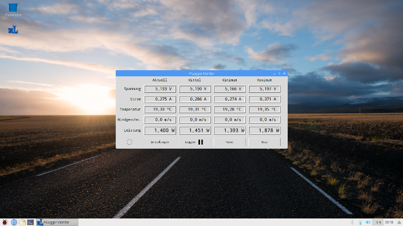

Was meinst Du mit "im Hintergrund" ? Da die Basis-Software eine grafische Python-Anwendung ist, kann es hier eigentlich sowas nicht geben :unsure:
Meinst Du vielleicht die Task-Leisten-Anzeige ? (siehe Screenshot)
Gruß PiLo-Heinz
