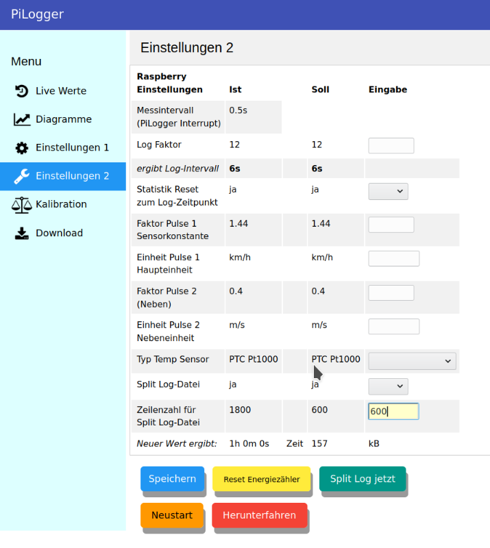

Vorausgesetzt Du benutzt den WebMonitor, einfach 'PTC Pt1000' auswählen und auf 'Speichern' drücken :
Was meinst Du mit 'völlig falsche Werte' ? Einige Grad Abweichung oder '999' oder ähnlich ?
Reagiert die Anzeige auf das Aufwärmen des Sensors mit den Fingern ? Und wenn ja : in die richtige Richtung ?
Wenn Du eine Anzeige wie '999' bekommst, heisst das in der Regel, das der Sensor nicht korrekt angeschlossen ist (oder Kabelbruch o.ä.).
