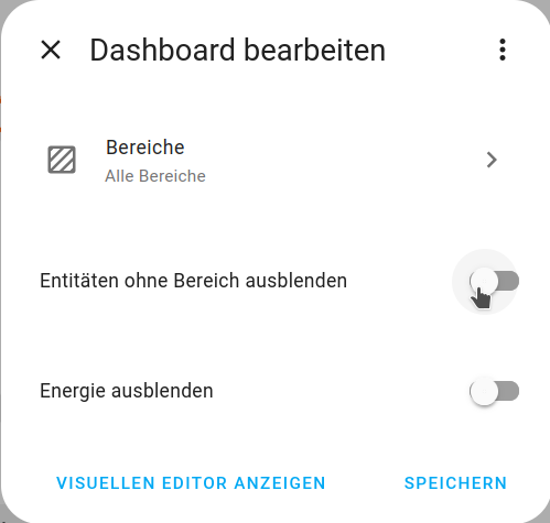

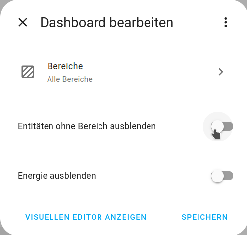

Hallo MH,
Nun - eine Idee hätte ich:
Deine HA Installation besteht wahrscheinlich schon länger und vielleicht steht deshalb der Schalter für
'Entitäten ohne Bereich ausblenden' auf 'aktiv' ?
( Im Dashboard 'Übersicht' oben rechts auf den 'Stift' für 'bearbeiten' )

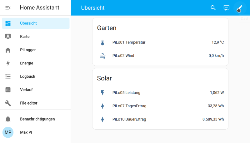

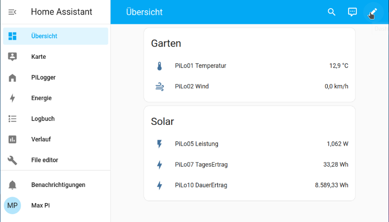

Davon mal abgesehen kannst bei den einzelnen PiLo-Entitäten einen (evtl. neu hinzugefügten) Bereich festlegen und müsstest damit, so wie in diesem Screenshot, dann zumindest diese Bereiche (nach aktualisieren der Browserseite) im 'Home' Dahboard sehen.

Habe ich so gemacht man kann sie gebündelt als Karte hinzufügen
