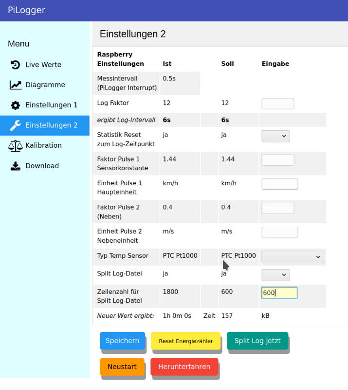

Vorausgesetzt Du benutzt den WebMonitor, einfach 'PTC Pt1000' auswählen und auf 'Speichern' drücken :
