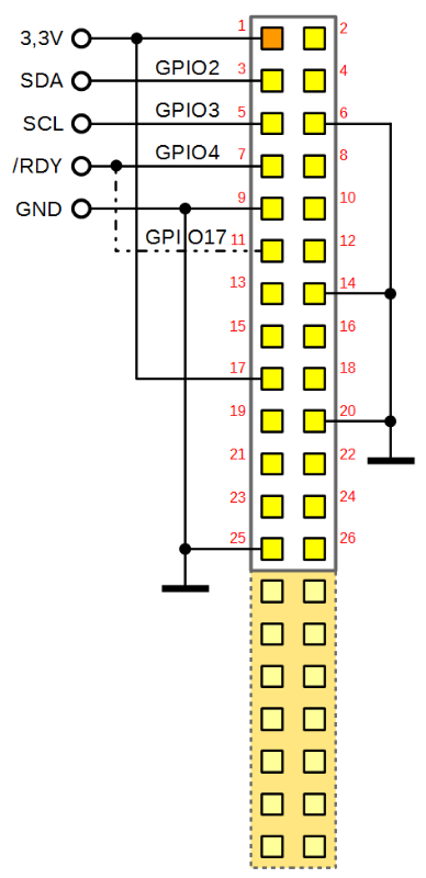

ich habe PiLogger vor über einem Jahr gekauft und bräuchte nun für ein Projekt die Information, welche Pins am Raspi vom PiLogger Board nicht verwendet werden und daher für eigene Zwecke zur Verfügung stehen würden.

Hallo Harald,
kein Problem,
anbei das Bild aus dem PiLogger Handbuch , Kapitel 8 , Seite 64.

Wie kommt man denn an die überdeckten pins heran ?

Hallo tomulli !
Willkommen im Forum !
Nun, grundsätzlich gibt es da 3 Möglichkeiten:
- Drähte an den ungenutzen Pins am PiLogger anlöten
- einen GPIO Breakout - Edge - Adapter wie z.B. Berrybase.de verwenden
- alles mit Dupontkabeln M-F verbinden und so auch nur die 5 Kabel an den PiLogger anschliessen
