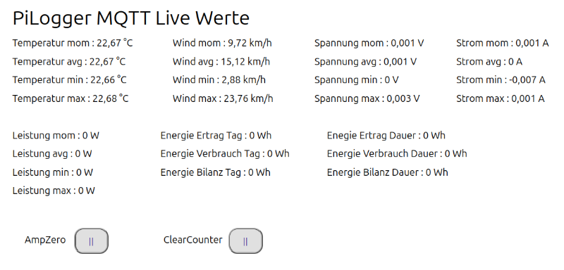

Mqtt für den ESP32 1 year 3 months ago #4
Hallo Piti,
nun, es hat eine ganze Weile gedauert, aber nun ist der Frühling da und die MQTT Software auch !
Das ist jetzt ein vollständiger MQTT Client für den PiLogger One - allerdings ohne SD Karte und ohne WebInterface.
Da die neue Version von MicroPython (1.24.1) deutliche Verbesserungen im Speicherbedarf gebracht hat, ist da doch noch viel Raum für zukünftige Erweiterungen :-)
Eine Anleitung wird noch folgen - aber die Einbindung in IoBroker ist recht einfach, wenn die Adapter 'MQTT Broker/Client' und 'Alias-Manager' installiert sind.
Das geht dann recht ähnlich wie in dem Beitrag 'PiLogger One in IoBroker einbinden' für den WebMonitor beschrieben.
