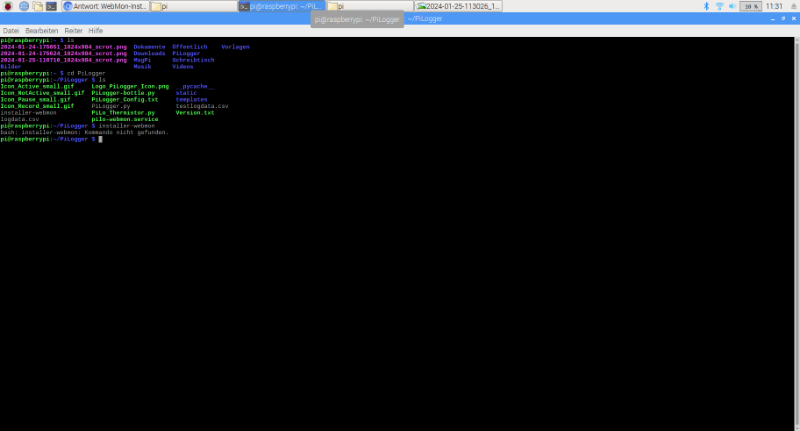

der Pi ist ca. 3 Jahre alt, es handelt sich um die Version 3B+ der Benutzer ist pi@raspberrypi:~
Leider weiß ich nicht wie ich dem Benutzer root-Rechte einräumen kann, dann ging es vielleicht.
Selbst wenn ich in das Verzeichnis gehe und installer-webmon aufrufe erscheint diese Meldung:
Ich weiß nicht ob du den Anhang lesen kannst deshalb noch mal als Textkopie;
pi@raspberrypi:~ $ cd PiLogger
pi@raspberrypi:~/PiLogger $ ls
Icon_Active_
Icon_NotActive_
Icon_Pause_
Icon_Record_
installer-webmon PiLo_
pi@raspberrypi:~/PiLogger $ installer-webmon
bash: installer-webmon: Kommando nicht gefunden.
